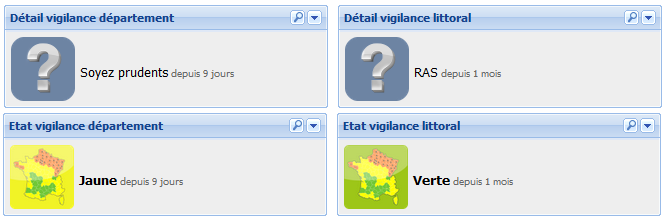

Messagepar DjMomo » 01 Fév 2014 15:38
benjee a écrit:Bonjour à tous,
il faut créer plusieurs capteurs pour récupérer le niveau, le risque, et le risque cote d'un département ou il y a moyen de tout récupérer en une fois ?
Il te faut un capteur par information que tu veux récupérer. Ici, pour cette image, 4 capteurs.
En fait, pour générer moins de requêtes vers Internet, dès qu'il y a au moins 2 informations à récupérer, il vaut mieux passer par le fichier "intermédiaire" "carte_vigilance_meteo.xml". Il est généré automatiquement en appelant "index.php".
Pour voir si cela fonctionne, il faut appeler index.php depuis son navigateur. Un message indiquant s'il y a eu erreur lors de la création du fichier XML est affiché.

Messagepar benjee » 01 Fév 2014 15:43
Ok, j'avais bien pigé le principe ;)
Maintenant, mais c'est lié à la box, il est dommage qu'on ne puisse pas mettre plusieurs capteurs http dans une même catégorie.
La on se retrouve avec 4 capteurs pour la vigilance... et j'ai déjà 22 items dans ma pièce Jardin... ça fait du monde sur la page.
Mais en tout cas, Merci DJMomo...

Re: La vigilance météo dans votre eedomus
Messagepar DjMomo » 01 Fév 2014 18:24
benjee a écrit:ça fait du monde sur la page.
Crée une page Météorologie. C'est ce que j'ai fait pour ma part.
