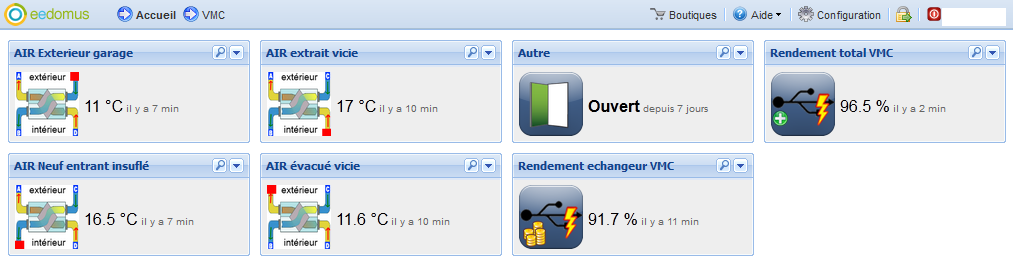

post pour montrer la mise en place du suivi de ma VMC double Flux.
utilisation du Détecteur d'ouverture / Fibaro Universal Sensor (FGBS001) avec 4 sondes 1-wire.
Voici les données que récupère mon détecteur universel Fibaro sur EEDOMUS :
vmc eedomus.png (65.59 Kio) Consulté 9574 fois

        // Calcul Rendement VMC double flux = (Tinsufl - Text) / (Tin - Text)
  var rend = Math.round(((Tinsufl - Text) / (Tint - Text))*1000)/10;
