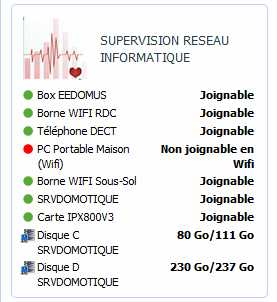

Je n'ai fait le test que sur un serveur sous Windows Server 2012.
Ce que j'ai fait pour superviser les disques C et D, c'est que j'ai à la ligne 6 du fichier PHP remplacé "/volume2/web" par le nom du lecteur "C:" dans un premier fichier hdd_c.php
et remplacé "/volume2/web" par le nom du lecteur "D:" dans un premier fichier hdd_d.php
J'imagine qu'il faut faire quelquechose d'équivalent pour ton serveur avec volume1 et volume2 et volume3... mais là, je laisse la parole aux linuxiens ;-)
Pour faire plus simple, j'ai mis en dur la capacité totale de mon volume dans l'état à la rubrique Unité comme suit : Go/237 Go.
Dans ton cas Go/3663 Go, comme ça, tu connais sur une seule ligne la capacité qui te reste et qui évolue par rapport à la taille totale qui elle n'évolue pas.
Et ça donne ça :
