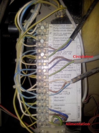

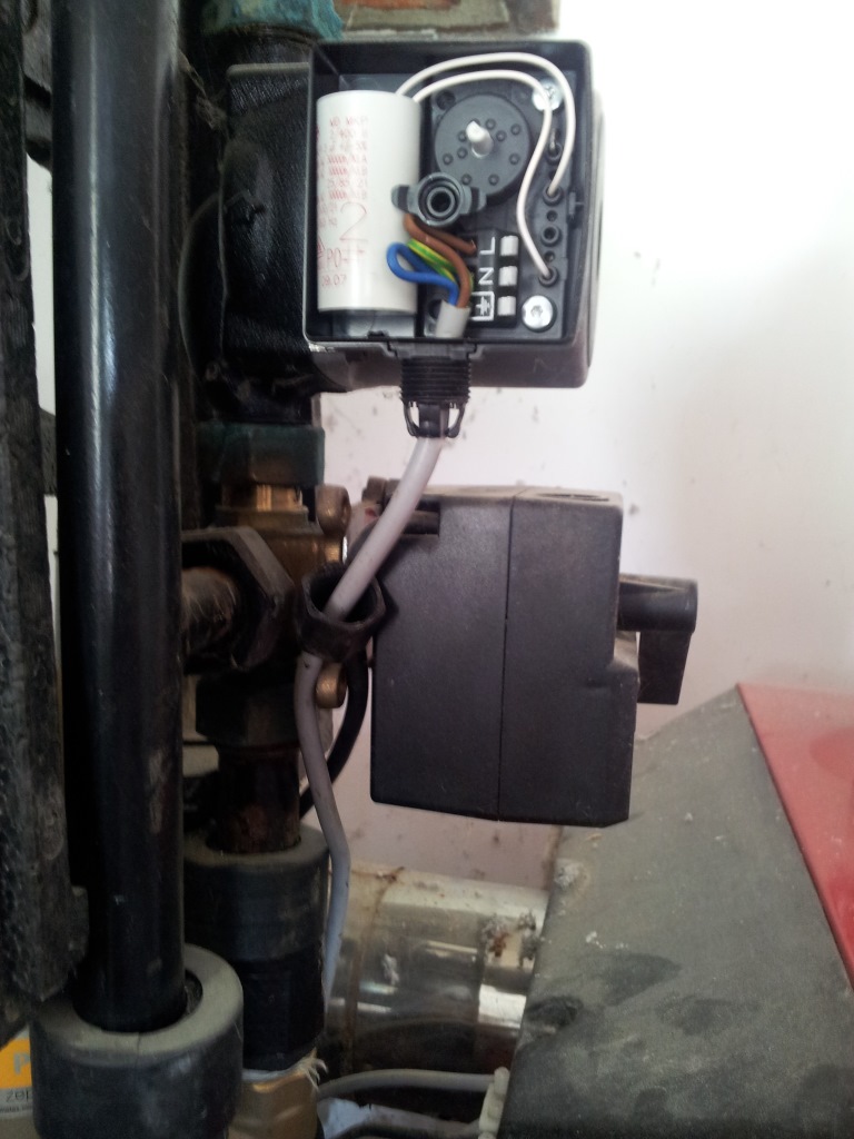

Mais comment faire mon branchement ? Sur la photo jointe on vois l'arrivée de l'alimentation électrique du circulateur et l'arrière de la chaudière (modèle Chappee Bora 24 kw).
Circulateur
Sachant que j'ai évidemment une arrivée électrique sur ma chaudière via une prise et un bouton manuel sur la chaudière qui me permet d'activer le circulateur sans passer par la régulation. Mon problème c'est que derrière ce bouton il y a des tas de fils blancs qui arrivent. Es-ce que dans ce cas là je peux me passer du branchement de ce bouton sur le module fibaro et faire un schéma de ce type ?
Schéma
En fait mon besoin est tout simple. Comment alimenter le circulateur sans passer par la chaudière et sans perturber le fonctionnement actuel de la régulation. Comment feriez vous avec le module fibaro ?

Voici le câblage de ma chaudière :
Cablage chaudière
Baltimore

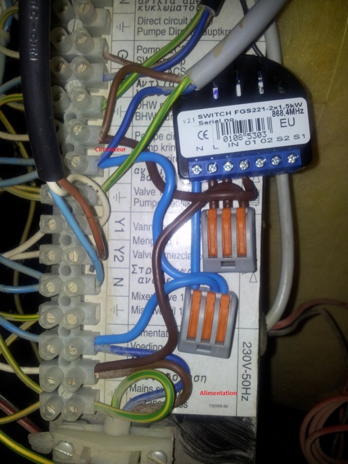

Je viens de brancher le module fibaro fgs 221 et cela fonctionne ;-)
Voici mon branchement tel qu'indiqué dans mon premier message :
Cablage fibaro fgs221
Je me suis rajouté une règle pour que l'ouverture du circulateur se fasse lorsque la sonde des ballons solaires est à plus de 50 °c et une règle pour que la fermeture du circulateur se fasse lorsque la température de la sonde des ballons passe sous les 40 °c.
