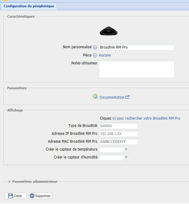

Suite à une restauration, il semble que des nouveautés soient apparu du coté de la gestion des broadlink
https://doc.eedomus.com/view/Eedomus_et_Broadlink
Avant
URL http://localhost/script/?exec=broadlink ... ADLINK_IP=[VAR1]&BROADLINK_MAC=[VAR2]&button_id=3&action=send&eedomus_controller_module_id=1173744
Après
http://localhost/script/?exec=broadlink ... ADLINK_IP=[VAR1]&BROADLINK_MAC=[VAR2]&BROADLINK_TYPE=[VAR3]&button_id=[RAW_VALUE]&action=send
De plus on peut choisir entre apprendre un code IR ou RF ...
Ca sent la mise à jour 'officielle' dans peu de temps :roll:
ZWave / RFXCom / broadlink RM /Google Mini / Yeelight / Xiaomi Vacuum V1 / Shelly <3 / Node-RED <3 <3
[Store] Shelly
KikiFUNstyle
Messages : 908
Inscription : 24 Avr 2014
Localisation : Toulouse
Re: LiFx, Broadcom, TIC Cartelectronic
Messagepar KikiFUNstyle » 22 Fév 2021 12:56
J'ai rajouté dans VAR3 le type et MAJ les url par :
et ca refonctionne :mrgreen:
Discovering...
RM2
Type: 0x272a, IP: 192.168.X.XX, MAC: 34XXXXXXXXX Utiliser dans eedomus

Bizarre ça fonctionne chez moi lorsque je tente d'ajouter à nouveau mon RM pro :?
Après le forcage de la mise à jour as tu ce contenu dans le script broalink.php ?

Si oui et que le 'Cliquer ici pour rechercher votre Broadlink RM Pro te retourne rien remplis à la main les infos
Ca utilise ce code https://github.com/mjg59/python-broadlink
Si tu cherches la version à remplir dans le [VAR3] regarde le tableau (ou dans type avec la nouvelle interface)
https://github.com/mjg59/python-broadli ... -discovery
Et pense aussi à remplacer dans Valeurs l'URL par
http://localhost/script/?exec=broadlink.php&BROADLINK_IP=[VAR1]&BROADLINK_MAC=[VAR2]&BROADLINK_TYPE=[VAR3]&button_id=[RAW_VALUE]&action=send
sur toutes tes lignes

voici comment retrouver l'usage de ses Broadlink RM Pro si vous avez mis à jour le script eedomus correspondant.
1. Mettez à jour manuellement votre box eedomus depuis http://IP_BOX_EEDOMUS/config
2. Mettez à jour le script Broadlink depuis la configuration de votre Broadlink dans eedomus
Si cela ne fonctionne pas, vérifier que votre RM n'est pas associé à l'app Broadlink.
Si ce n'est toujours pas OK, merci d'ouvrir un ticket de support afin que nous analysions plus en détail votre cas.

On a bien avancé avec Bart.
Pour le RM PRO, on ne met rien dans var3 (pas de type)
Pour le RM MINI, il faut d'abord installer l'appli broadlink sur smartphone, enregistrer le rm mini dessus, aller dans les paramètres du rm mini, et décocher l'option verrouiller l'appareil. Il doit ensuite être visible sur le scan eedomus et également pilotable :)

1-Je connecte le RM4 pro sur l'application Broadlink afin de l'appairer au wifi.
2-Je vais sur eedomus et je crée l'actionneur virtuel Broadlink et je scan le réseau.
3-Après avoir trouver le RM4 sur le réseau, je finalise la création
4-Ainsi je vais sur valeur je clic sur le bouton Tester, et la jamais de led orange.
(ps j'ai bien désactiver verouiller l'appareil)
Est-ce la bonne procédure ?
