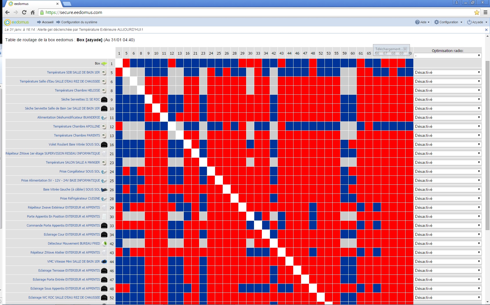

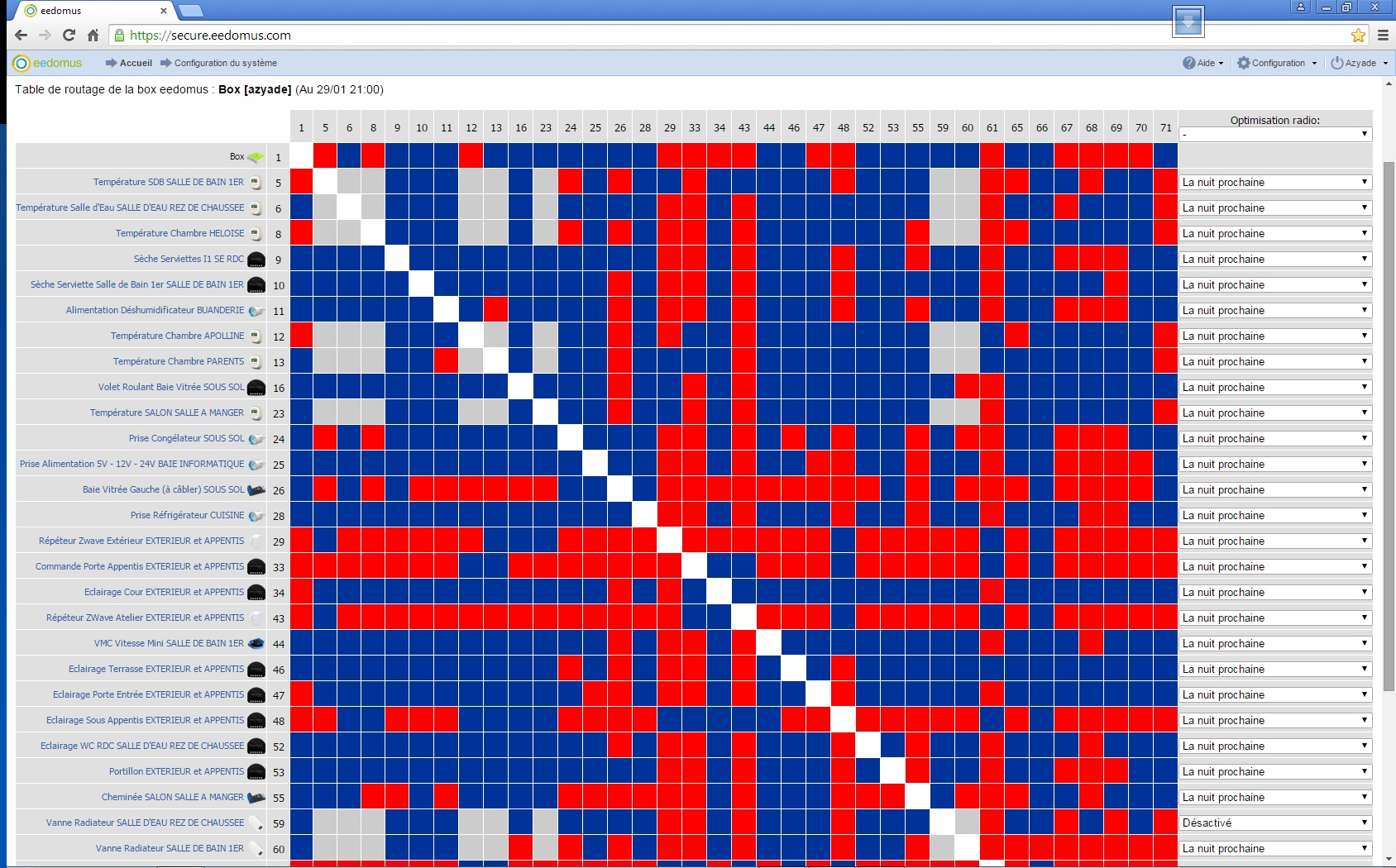

Bon, de mon côté, ça fonctionne très bien, mais par contre la matrice Zwave est délirante, malgré plusieurs optimisations, rien n'y fait :
Avec eedomus première génération :
Avec eedomus + :
Et vous ?

Pareil que toi, Domotifred
